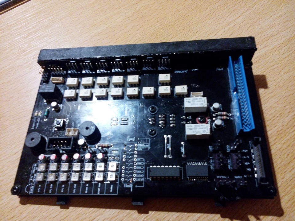

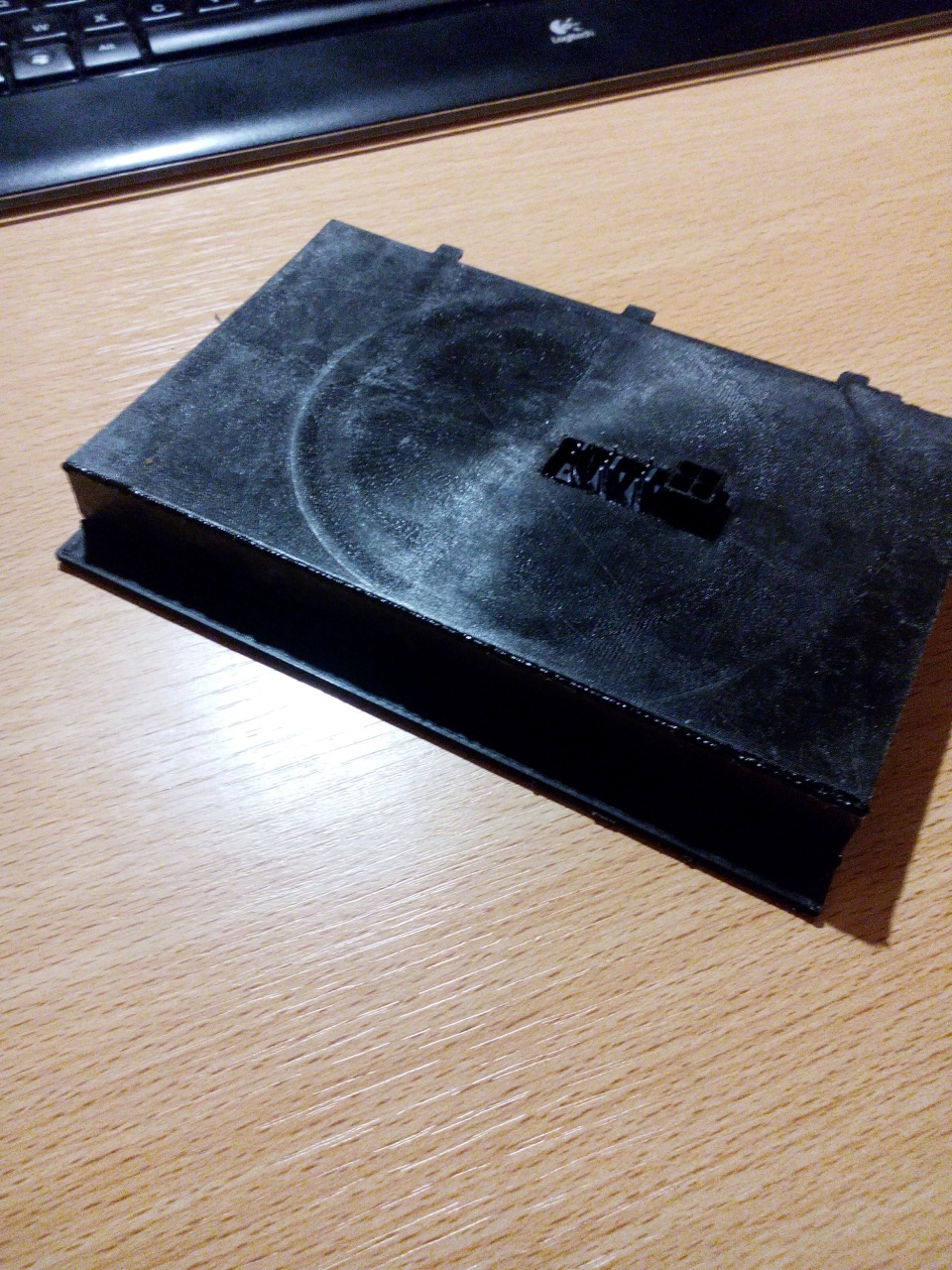

Bon, j'ai décidé de me sortir les doigts du derrière.
Pour l'électronique, je suis toujours à la recherche de diodes pouvant supporter des fréquences de 25 KHz. Pour le moment, le mieux que j'ai pu trouver, c'est des diodes dans un vieux poste FM grimpant à 10KHz. Encore un petit effort pour arriver à mes fins !
En attendant, j'ai enfin réussi à prendre en main mon imprimante 3D. Ouf, après un an, il était temps...

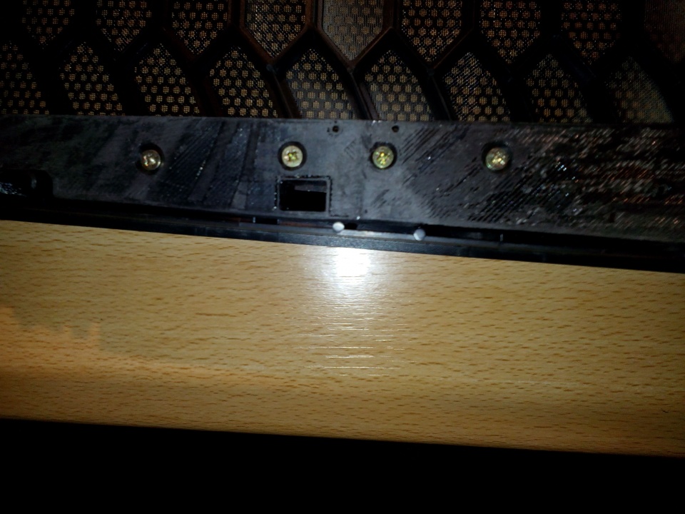

En tout cas, maintenant qu'elle fonctionne correctement, j'ai pu commencer à faire mes boîtier pour placer mes circuits électroniques dans mon PC. J'ai voulu commencer par le boîtier se plaçant près des ventilateurs supérieurs, mais je crois que j'ai du me gourer dans une mesure ou deux...
Çà devrait être aligné, mais ce n'est pas le cas.
En plus, ça touche par endroits, et ça empêche le couvercle du PC d'être mis en place...
Mais la version 2 est déjà en production...
J'espère que ce coup-ci les dimensions seront bonnes !!!
Mais en tout cas, ça vas avancer pour mon projet :D !

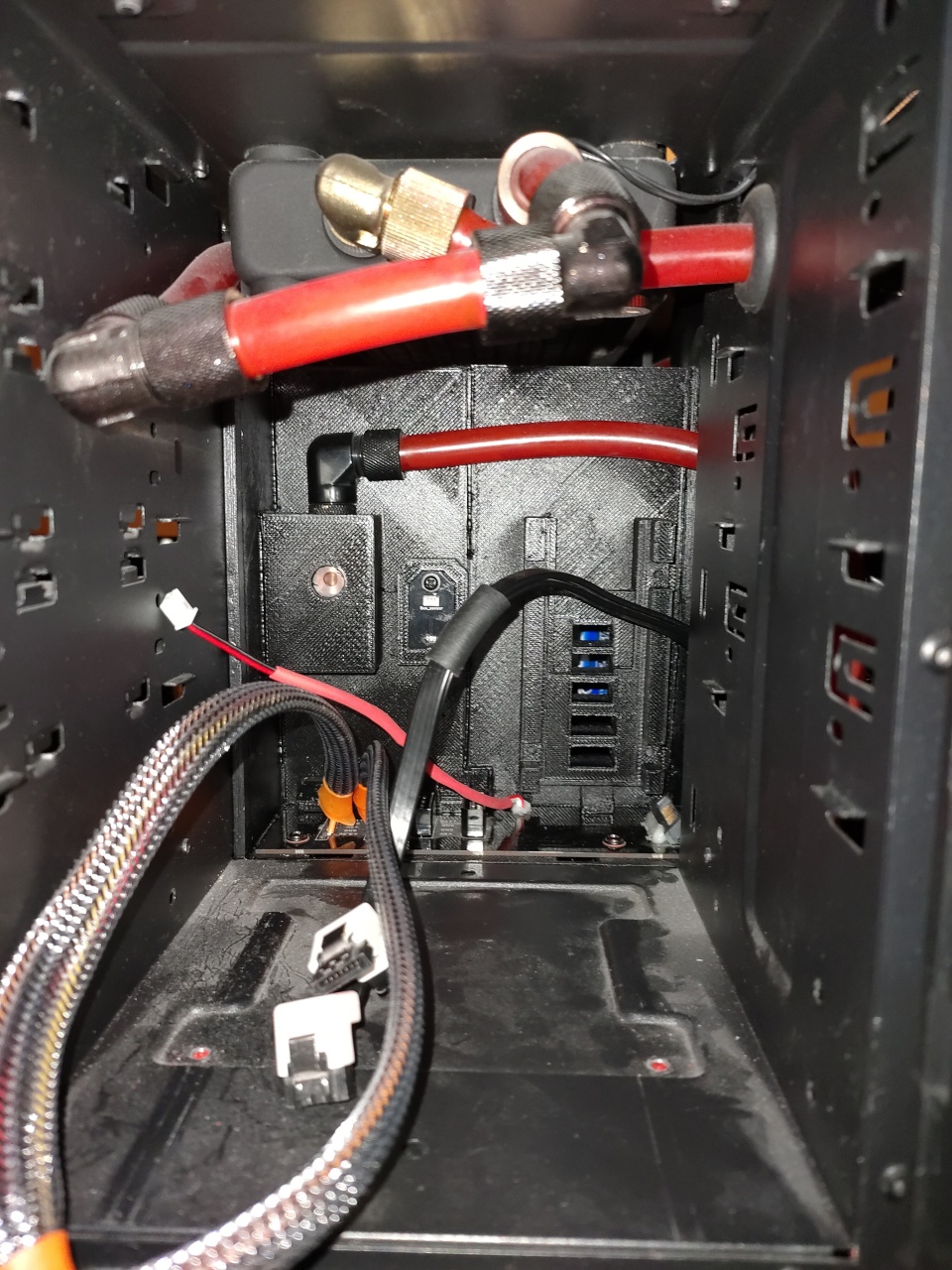

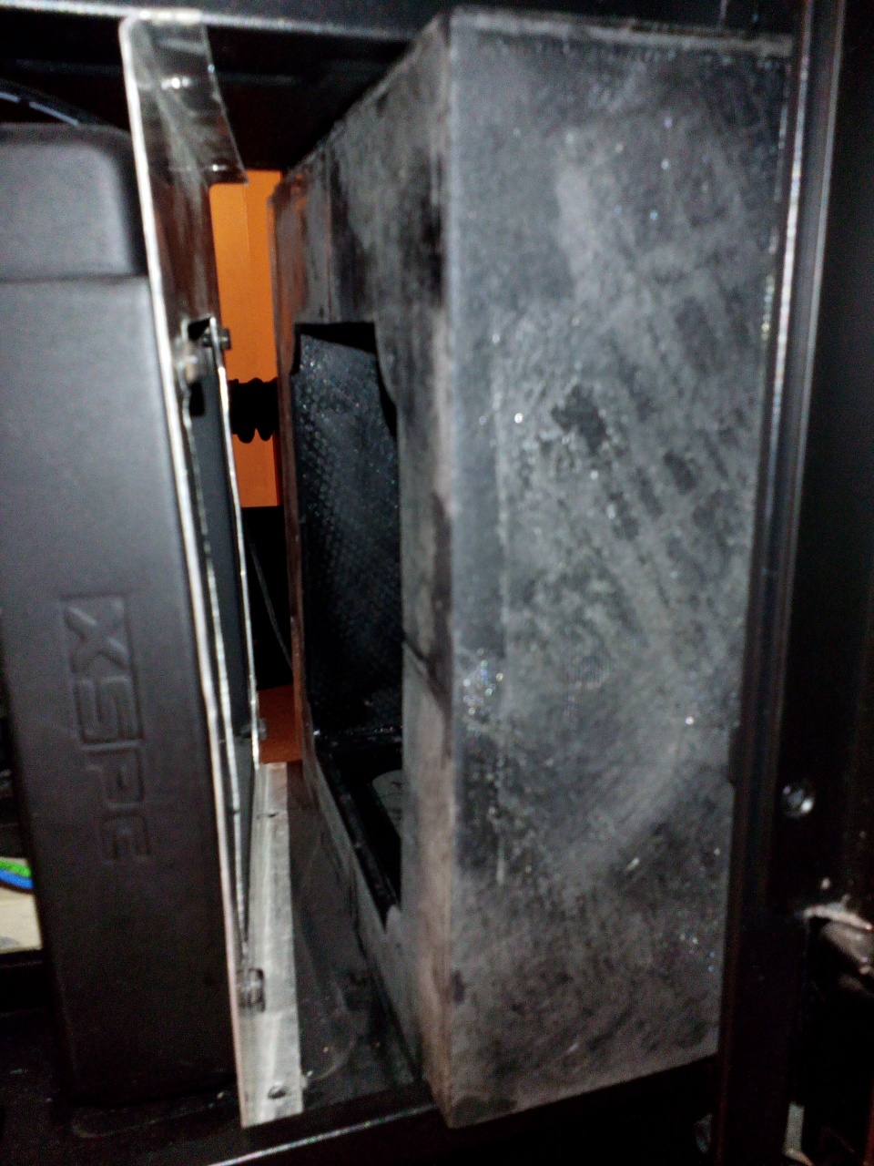

Petite mise à jour.

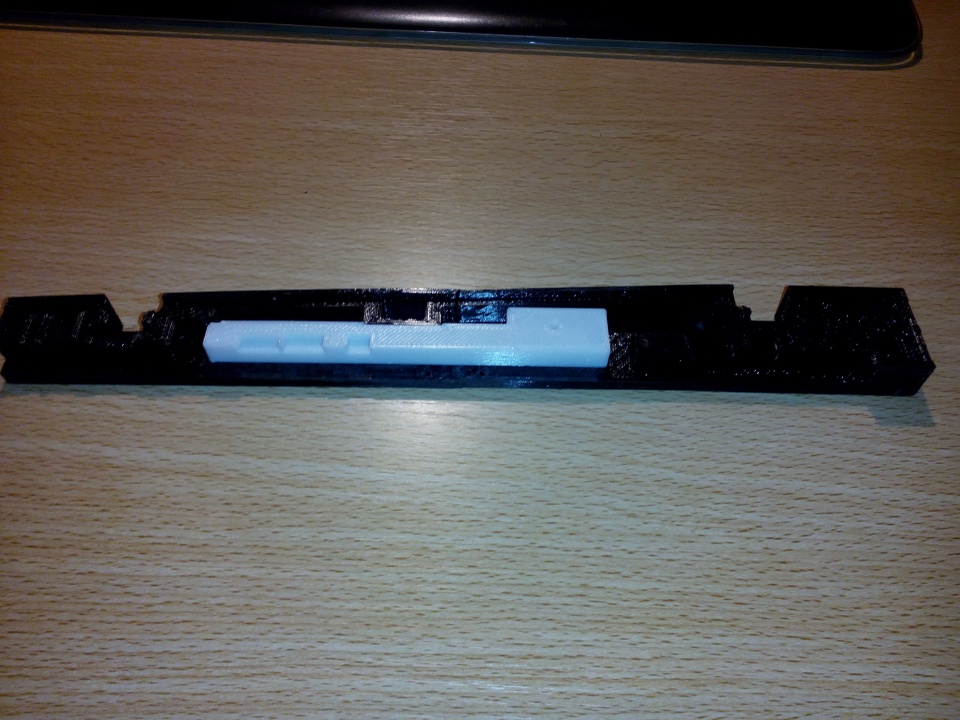

Par ces temps froids et pluvieux, on as pas vraiment envie de sortir. J'ai donc geeké dans mon coin et continué mes impressions pour mon rhéobus.
Voici donc la plaque contenant presque toutes les entrées et sorties sur son support.
De dos, avec la connexion des pompes et d'un éventuel éclairage.
Une fois mis en place, histoire de voir si ça rentre. Ce n'est pas le cas ici, mais c'est à cause de la forme du support, et le fait que la fixation du radiateur est en prévision de modification !
Mais ça vas faire sympa à mon avis, une fois le tout monté.
Bien sûr il y as plein de câbles qui passent devant, mais une bonne partie vas être supprimée, ou raccourcis pour êtres branchés dessus. Les fils jaune en dessous, c'est l'alim des pompes qui vas être bien raccourcie, et côté HDD, une bonne partie des câbles vas être ré-arrangée.
En tout cas, il ne me reste plus que deux trous à faire pour placer deux vis sur le boîtier !

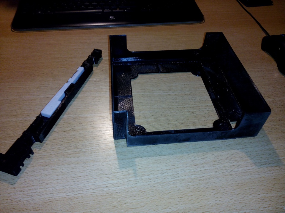

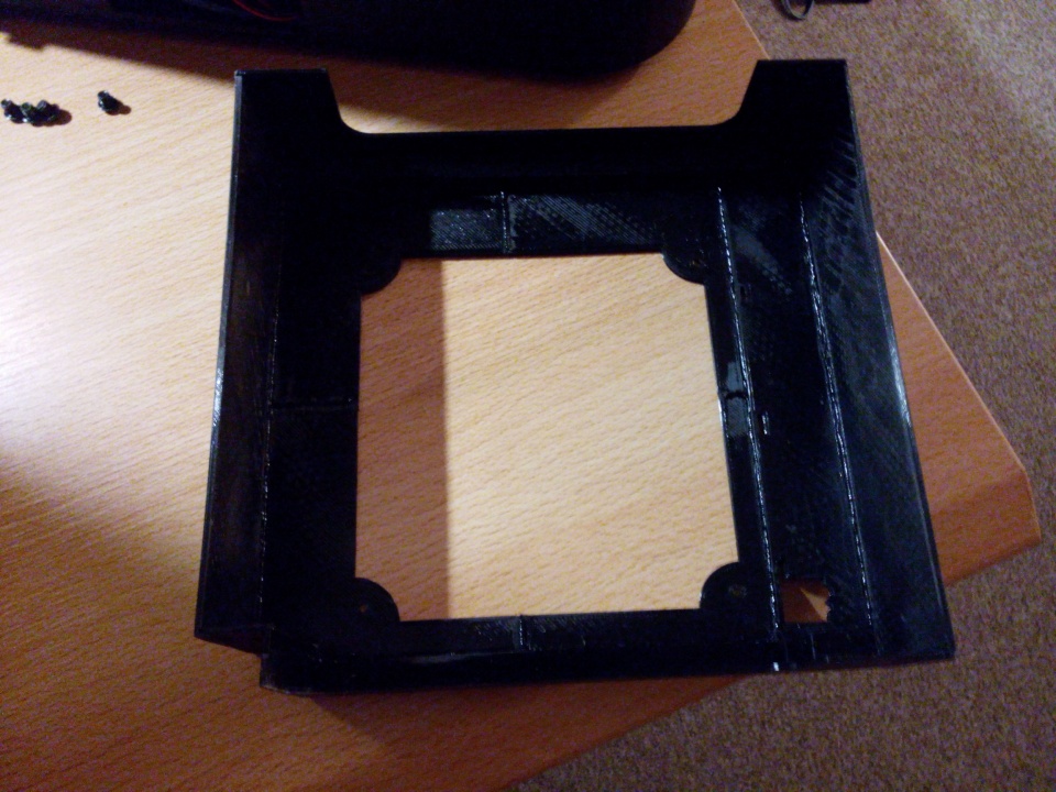

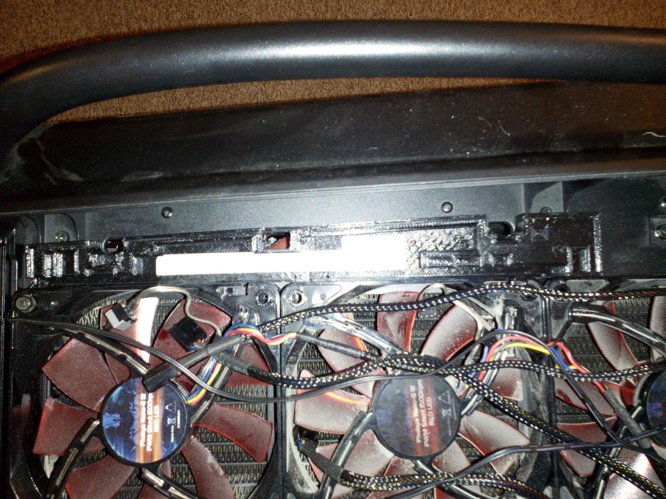

Avancée du projet ce week-end.
Il dormait depuis un certain temps concernant les news sur ce fameux rhéobus.

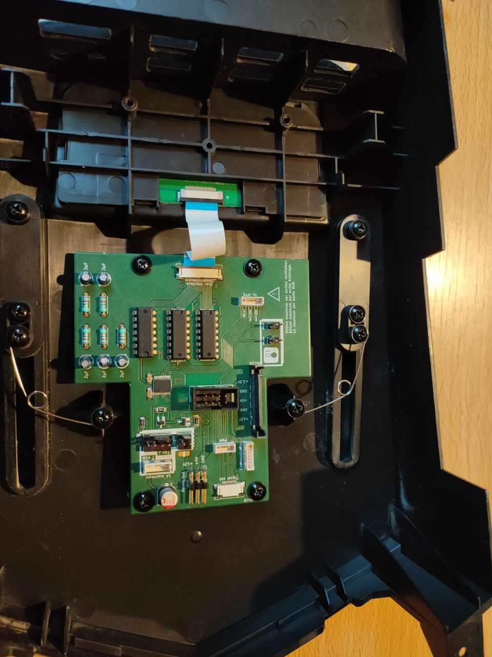

J'attends quelques composants pour tester la nouvelle version des circuits. Ce coup-ci, ça commence à devenir bon. J'ai donc profité du week-end, et du fait que l'imprimante soit en de bonnes dispositions pour passer du virtuel au réel !
C'est bien sûr brut de décoffrage. Il y as encore tout un travail de peinture pour rendre ça correct, mais je voulais vérifier que tout passait bien.
Le premier, c'est le support pour un circuit imprimé qui vas se placer en position supérieure du boîtier.
Testé vite fait, sans le fixer ( Je dois démonter la CM pour réussir à passer les outils... ), çà semble rentrer comme il faut.
Par rapport au couvercle, ça passe au poil de c.l près ! Et ça ferme en plus !!!
Le second, c'est un support pour mon radiateur de 140 de façade.
Il doit remplacer la tôle d'alu vite faite, et aussi faire en sorte que le ventilateur de 200 souffle bien vers le radiateur.
Il rentre bien, mais il faut que j'agrandisse tous les trous, et que je trouve des vis qui vont bien pour le fixer !

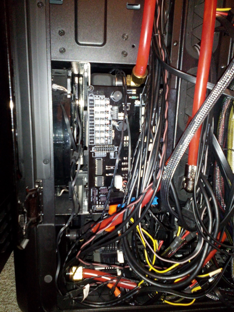

Mise à jour du projet.
Il fallait bien que ça arrive à un moment, et maintenant le mal est fait...

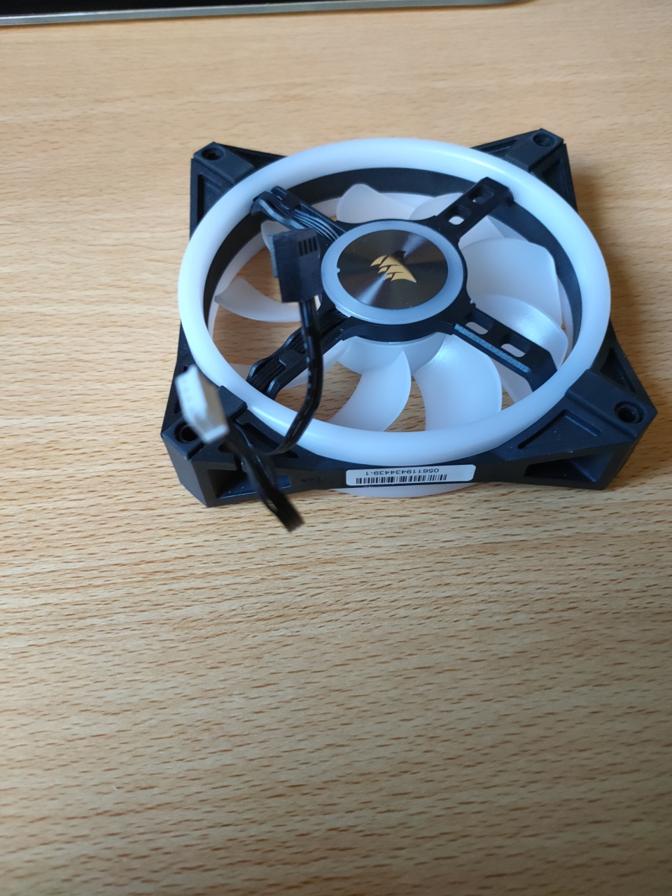

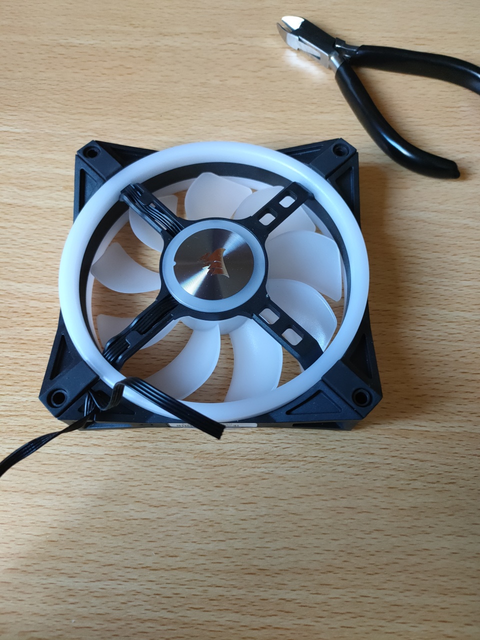

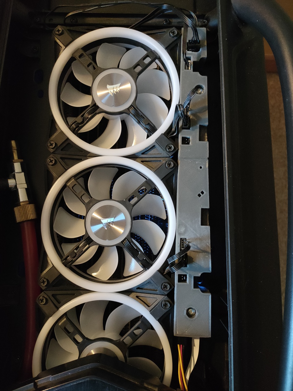

Je viens de charcuter mes Corsair QL120 tout neufs...
Pour obtenir des connexions plus courtes !
Hormis pour le ventilateur arrière et les sondes de températures qui sont proches aussi, ça rentre impeccable dans le haut du boîtier.

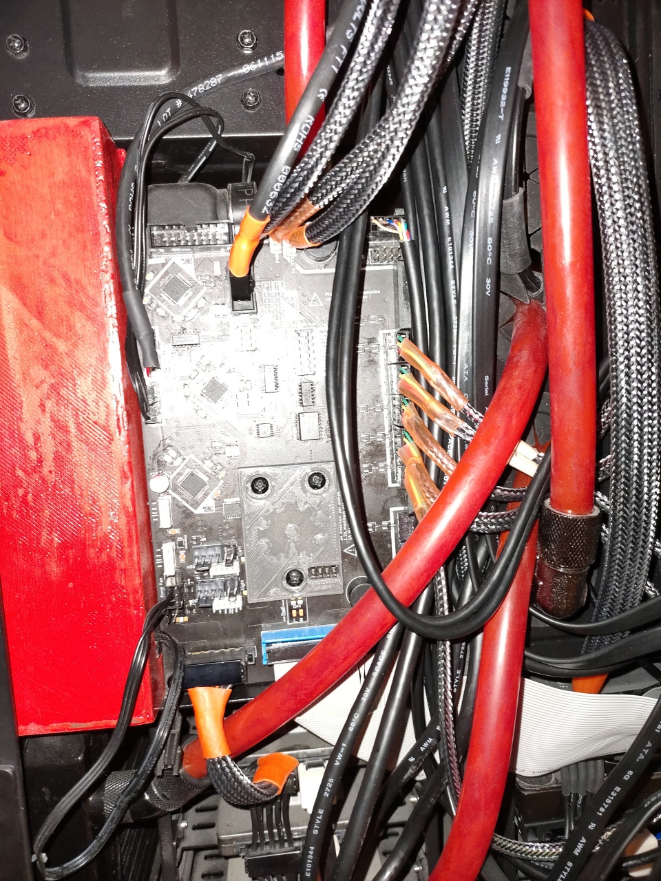

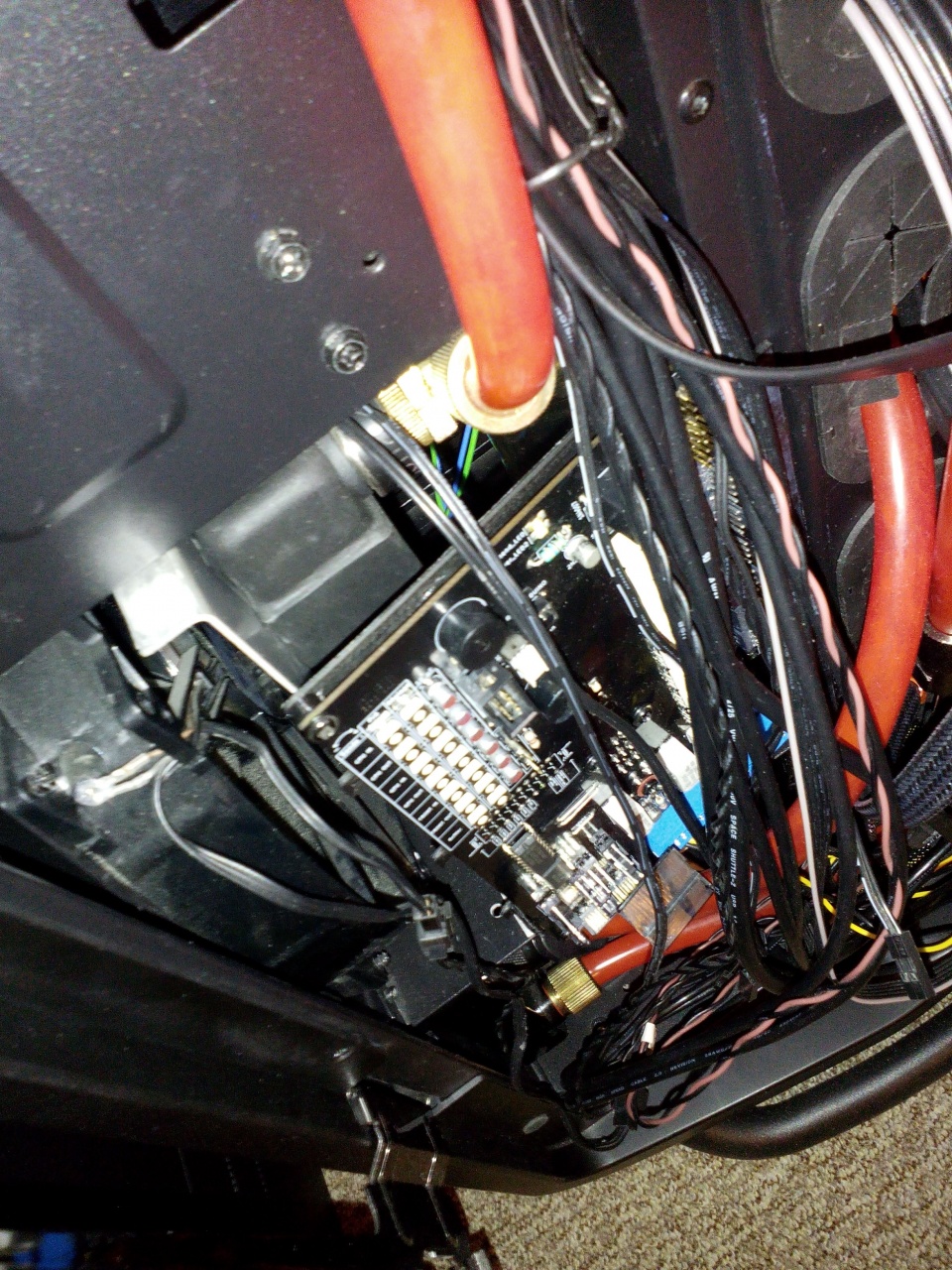

Ici aussi, j'ai dépassé le point de non-retour.
La platine d'origine as été supprimée, et remplacée par une custom. Gros coup de flip à l'allumage, car j'avais peur de cramer les LEDs du boîtier.
Hormis le fait que le flash éclaire trop, et que tout reste à peindre, maintenant, tous est branché sur cette platine.
Elle fait la liaison entre mon Arduino DUE, les sondes et ventilos, et la carte-mère.

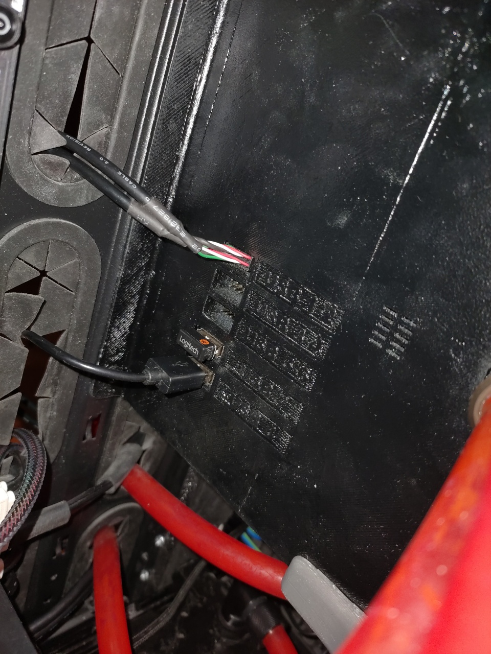

En plus de cacher les câbles, ça me permet d'avoir un hub USB qui ne traîne pas dans le PC.
Mes ports de façade vont à nouveau pouvoir tous fonctionner ( Il m'en manquait deux ).
Bon par contre, là sur la photo, le câble est à l'envers. Je vais devoir réaliser un détrompeur pour le cas-où.
