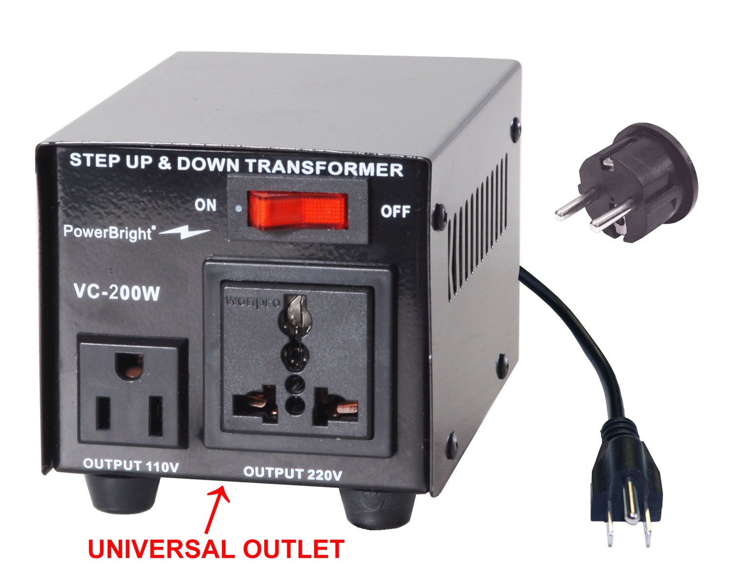

Bonjour tout le monde!
J'ai acheté un PC il y a quelques mois aux États Unis et je viens de re-déménager en France. Je ne sais pas trop quoi faire par rapport au changement de volts. Aux US c'était 110v, ici c'est 220v. Je crois qu'il y a un switch sur l'alim pour les volts mais je sais pas quoi faire avec la prise; est-ce que un simple adapteur va fonctionner, ou est-ce que j'ai besoin d'un transformateur 110v 220v ?
Est-ce que ceci va faire l'affaire:
Ou devrais-je acheter quelque chose comme ça:
Merci d'avance ;) :laugh:

il y a 8 ans 3 semaines #214722 par Ero
Pour moi l'adaptateur doit fonctionner, à tester ;)
il y a 8 ans 3 semaines #214755 par leboson
Si tu as bien sur ton alim le Switch 110/220, c'est bien celà qu'il te faut, et uniquement celà.

il y a 8 ans 1 semaine #216236 par Black_Wolf
Avec un peu de retard...
Tout comme Leboson, tu place le switch de l'alim vers le 220V, mais au lieux de t’embêter avec un adaptateur, tu change tout le câble d'alim par un câble EU qui devrait se trouver facilement.
Il est utilisé sur les appareils à raclette et sur bien d'autre trucs aussi.
