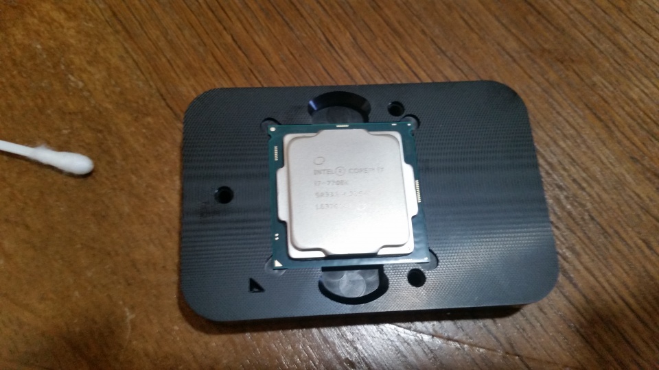

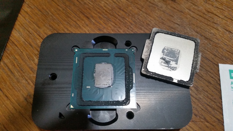

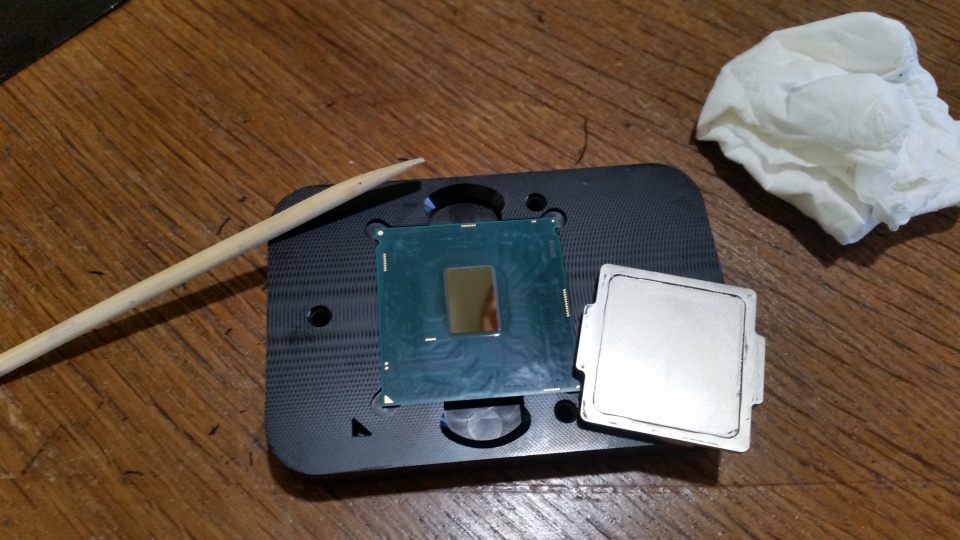

Qu'est ce que delid le Cpu ?
il y a 7 ans 11 mois #218881 par Ero
Réponse de Ero sur le sujet Config a 3000€
Les utilisateur(s) suivant ont remercié: Jarod

Je viens de voir une video sur internet, je vais me passer de cette methode :joy:
il y a 7 ans 11 mois #218884 par Ero
Tu verras si tu as de la chance tu n'auras pas besoin de le faire. J'y étais "obligé" mon i7 même sans Oc grimpait très haut :evil:
