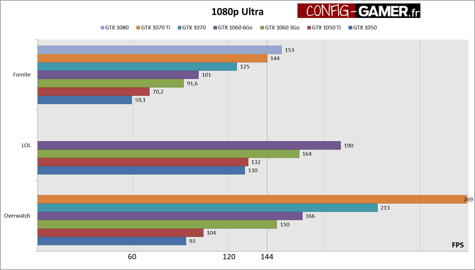

ton écran est un 144hz donc inutile d'avoir 200fps alors que t'on écran ne pourra pas les afficher.
Une GTX 1070 / 1070Ti te permettra d'avoir plus de 144fps sur un jeu comme Fortnite :
www.config-gamer.fr/images/CG/1080_p2.png
Pour streamer ensuite, oui un autre pc est un plus ou au moins prendre une carte d'acquisition afin de limiter l'utilisation de la carte graphique et du Processeur. Mais sur fortnite qui est assez peu exigeant, l'investissement n'est pas forcément utile.
