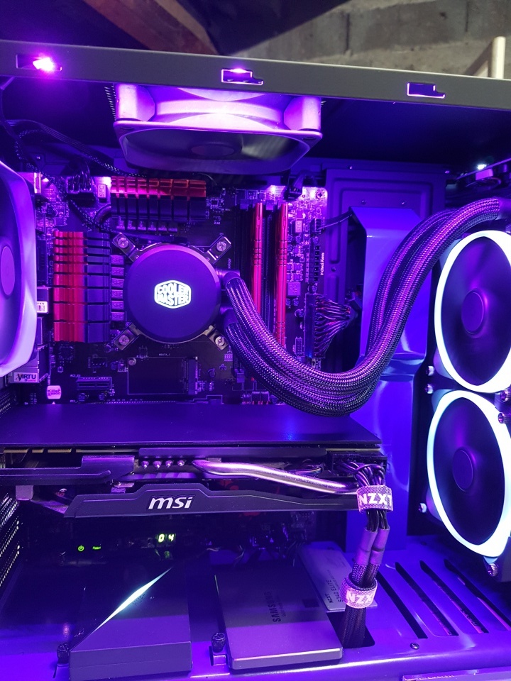

Pour le boitier Noir/violet tu as www.topachat.com/pages/detail2_cat_est_m...in10112416.html#ae51 plus dispos chez Topachat mais on peut le trouver ailleurs si il te plaît. J'ai montée la config de ma femme dedans il est pas mal du tout, tu as quelques photos sur mon profil si tu veux en voir plus.
