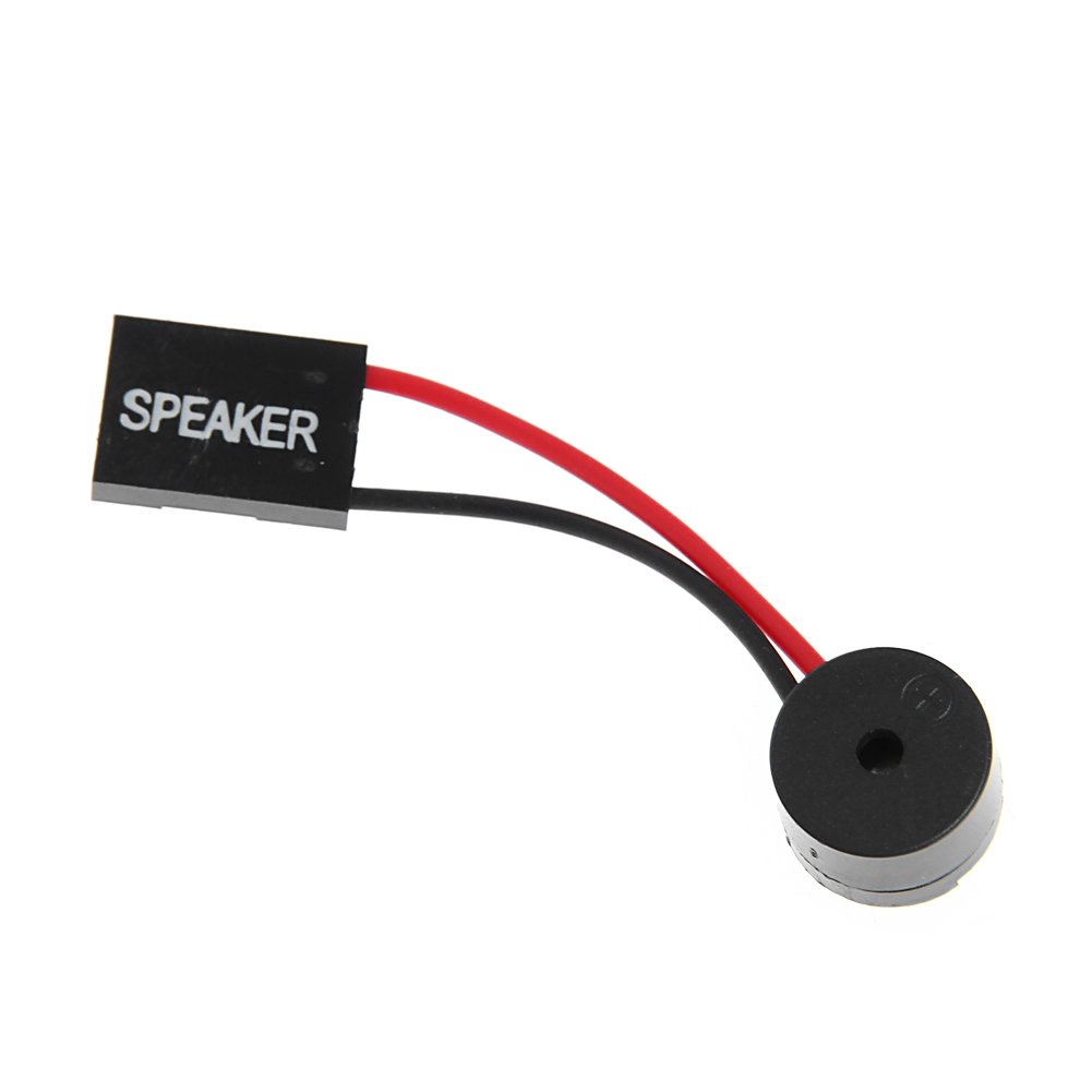

Faire un clear cmos déjà
Je suppose que tu n'as pas de buzzer/speaker, histoire de voir si la cm fait un ou plusieurs bip

Par contre je sais pas pour le speaker ca sert à quoi ?

Le speaker c'est
Que l'on branche sur la carte mère à speaker pour entendre les bips mais bon, après si t'as une enceinte avec 2 fils, tu peux essayer aussi
