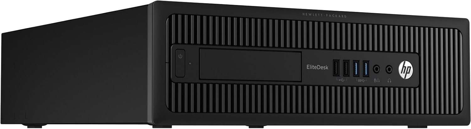

bonjour j'ai un hp elite desk 800gi sff, i7 4770,ssd,24 giga de ram ddr3 1600 mhz,carte graphic hd 4600 intel ,je voudrai savoir ci c'etais possible de mettre la carte graphic
MSI RX 570 Armor 8G OC carte graphique AMD 8 Go PCI Express x16 sur mon pc elle coute 140 euro voir ci sa passe sur ma config et ci va vaut la peine sa serai pour joue a destiny 2 et voir comment il tournerai merci

il y a 6 ans 7 mois #263202 par Stiouf
Réponse de Stiouf sur le sujet carte graphic
Ah bah non pas possible, la rx570, je doute qu'elle rentre dans le boitier et l'alim ne suivra pas de toute façon
Envoies une/des photo(s) du boitier voir s'il faut une carte low profile ou pas, sur le net on voit que c'est une boitier à plat
Et envoies en une de ton alim aussi, les références sur le coté mais je crois bien qu'au max, tu ne pourras prendre qu'une 1650 qui fera déjà assez bien le taf en gaming sans pousser les options

salut mon alimentation fait 320 watt et il conseille 400 watt pour la rx 570 et ma tour fait en longeur 37 cm et 10.5 cm de haut et 34 cm en largeur merci
il y a 6 ans 7 mois #263204 par Stiouf
Donc une tour plate comme ça ?
Donc pas le choix d'une low profile et le mieux est une 1650

oui sais bien ma tour et mon alimentation va suivre avec cette carte la un grand merci pour tes reponsses
il y a 6 ans 7 mois #263245 par Stiouf
Oui ça ne demande pas d'alimentation en plus que celle fournie par le port pci-e donc avec 320W, c'est bon
