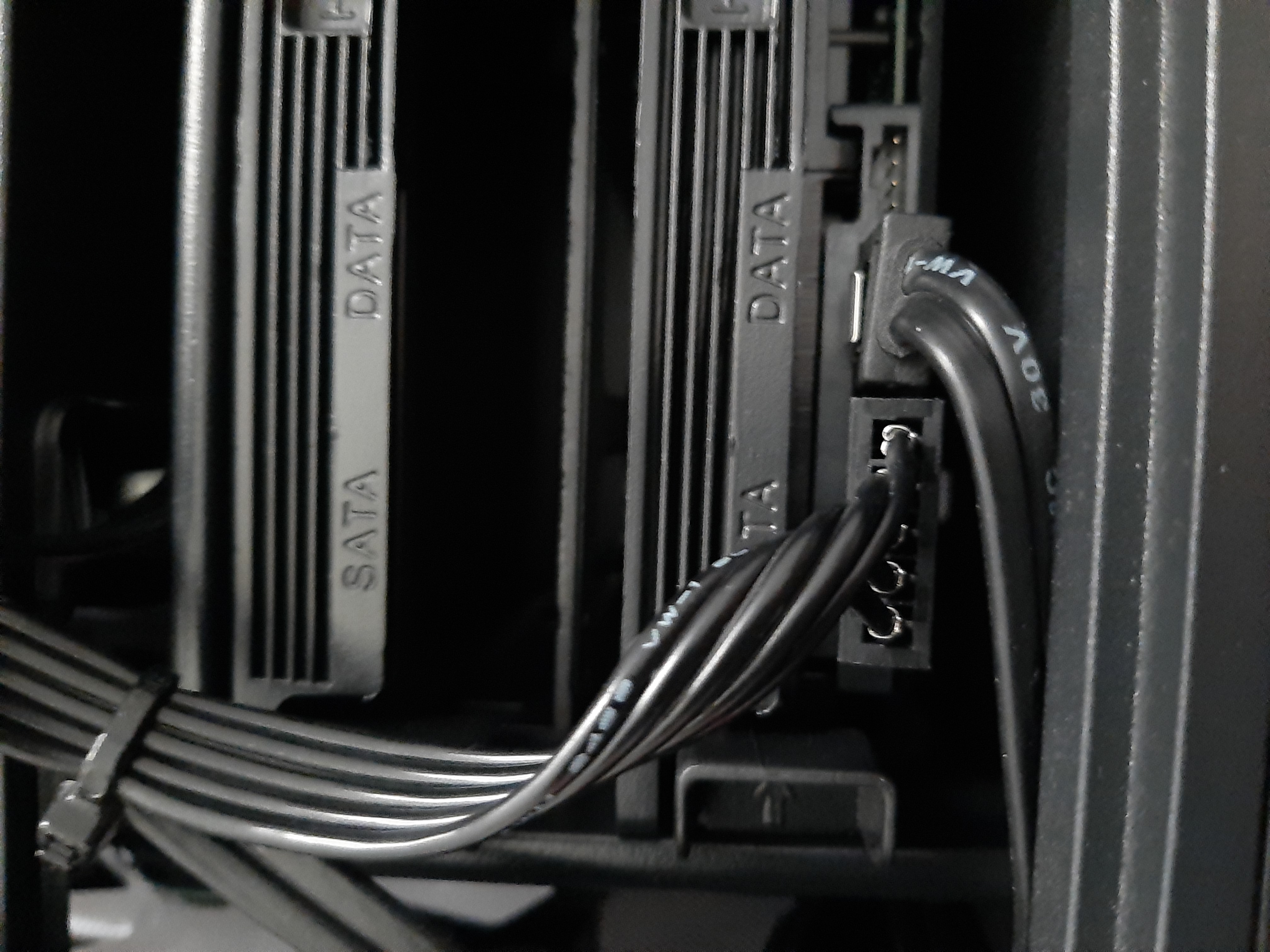

Et on se demande si le disque dur ne doit pas plutôt être visé sous le tiroir plutôt que d'etre inséré dans le tiroir.
il y a 6 ans 1 mois - il y a 6 ans 1 mois #275254 par Algos
Réponse de Algos sur le sujet Pc gamer
J'ai le même boitier que vous. Il faut effectivement forcé un peu en veillant bien à ce que la connectique du disque dur soit du côté extérieur du tiroir ce côté www.ginjfo.com/wp-content/uploads/2020/0..._100R_09-768x512.jpg ) et que les trous du disque dur correspondent avec ceux du tiroir. Si vous respectez bien ce sens, ça passera sans problème et ça ne cassera pas ;)

Nous avons rentrée le disque dur dans sont boîtier en forçant un peux mais le tiroir et légèrement bombé et les trou ne sont pas en fasse des emplacement pour les visé sur le disque dur. Et concernant les branchement pour les ventilateur?

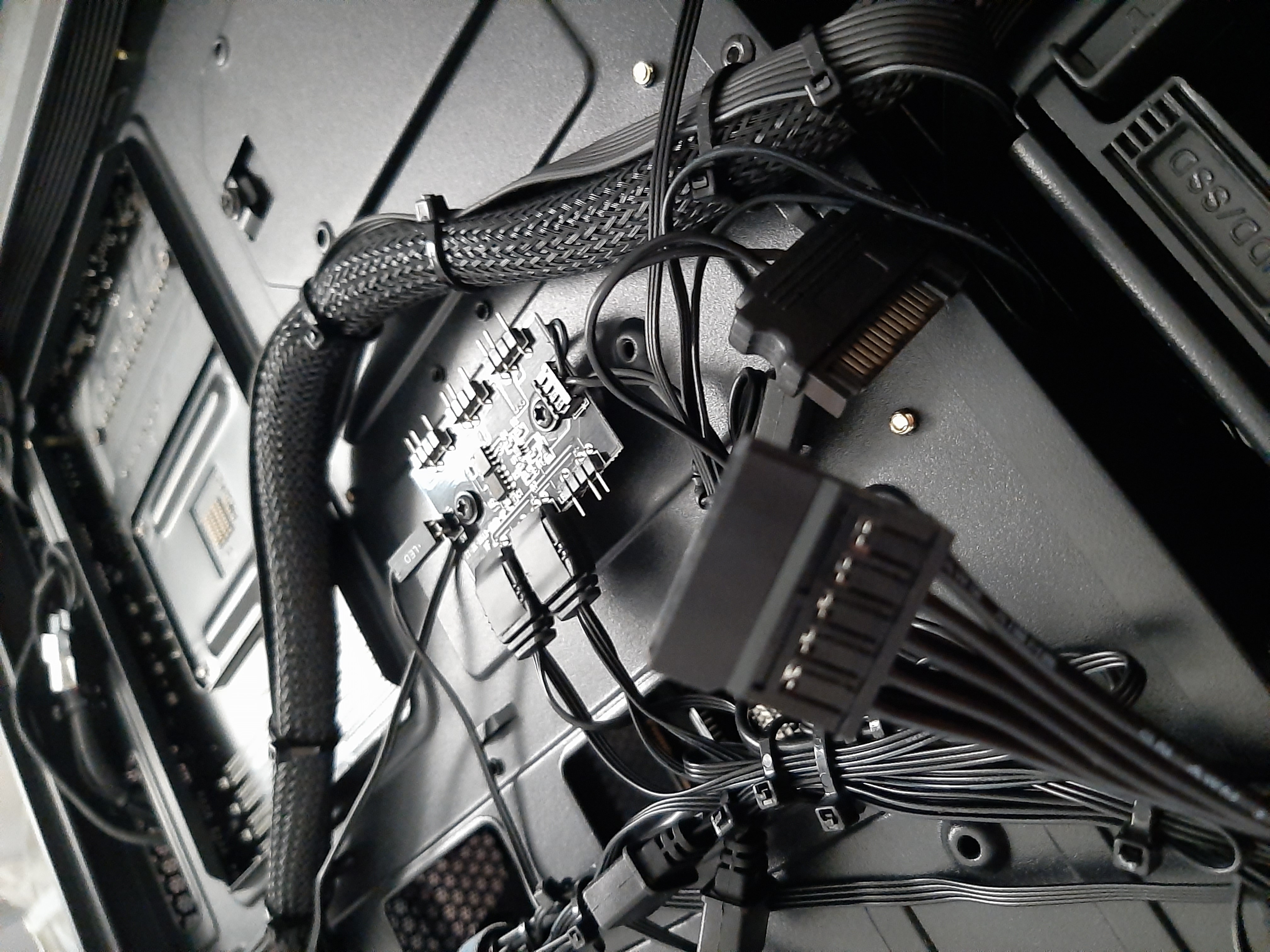

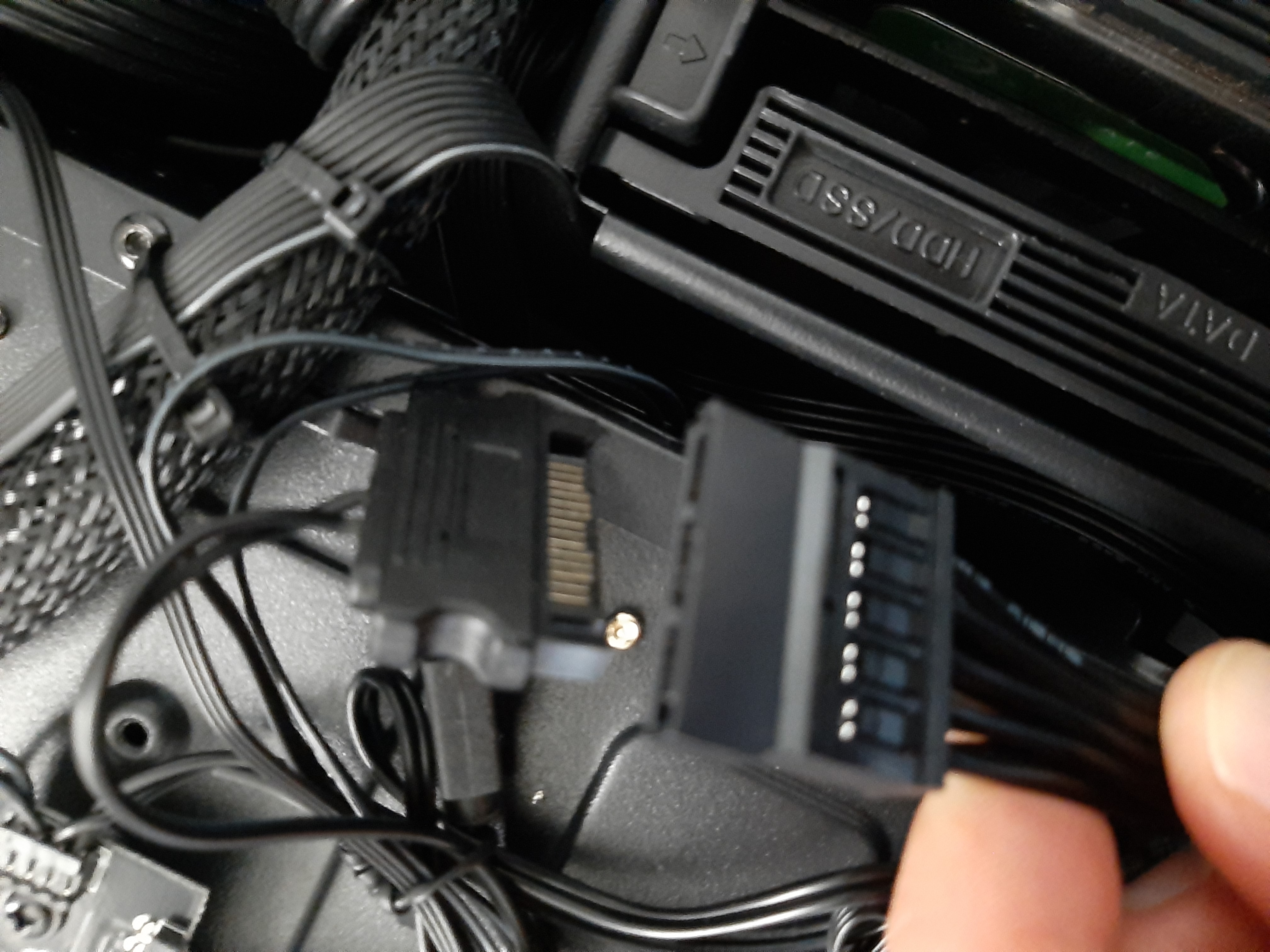

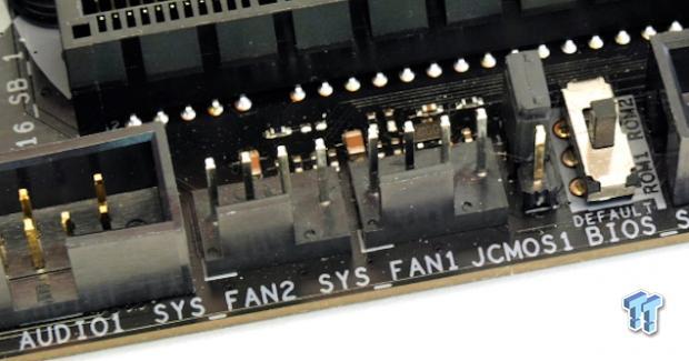

Pour les ventilateurs RGB (les deux en façade), il faut brancher les connecteurs en 4 pins (ou broches) sur le contrôleur LED situé à l'arrière du boitier (derrière la carte mère). Pour les autres connecteurs avec un capuchon, qui sont en 3 pins, ils ne servent à rien dans votre cas donc vous pourrez les dissimuler lors de votre cable management.
Pour le ventilateur arrière non-RGB, il faudra le brancher directement sur la carte-mère, sur un connecteur où il y aura écrit en dessous "SYS FAN" (peut importe le chiffre qui suit). www.tweaktown.com/images/content/8/2/824...herboard-edition.jpg
Au niveau du contrôleur, il y a un câble qui part de celui-ci avec à son bout une prise SATA (c'est écrit "SATA" dessus haha) qu'il faudra relier à votre disque dur. Je vous envoie des photos pour vous aider à comprendre ce dernier point.
Je peux vous assurer qu'aucun autre câble n'est nécessaire.
