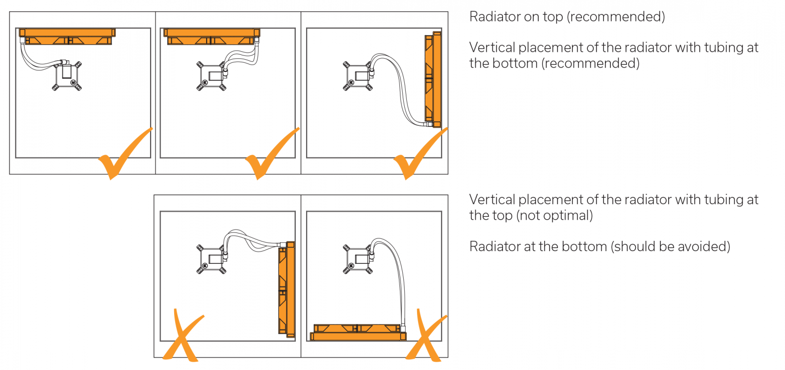

Cette config à l'air pas mal du tout, juste une petite question, où projettes tu de placer ton AIO et dans quel sens? :silly:
il y a 4 ans 3 semaines #303749 par Jonathan.ggc
En façade j'ai vérifié il confirme la place pour un 280 sinon je passe en 240 et je le met en haut.
il y a 4 ans 3 semaines - il y a 4 ans 3 semaines #303764 par Tux777
Enfait l'idéal c'est à l'horizontal mais ça reste optimal à la vertical si on le met dans le bon sens...
il y a 4 ans 3 semaines #303784 par Jonathan.ggc
C’est bien noté je vais donc passé à un 240 et le mettre à l’horizontale again de garder la façade pour une entré d’air.
