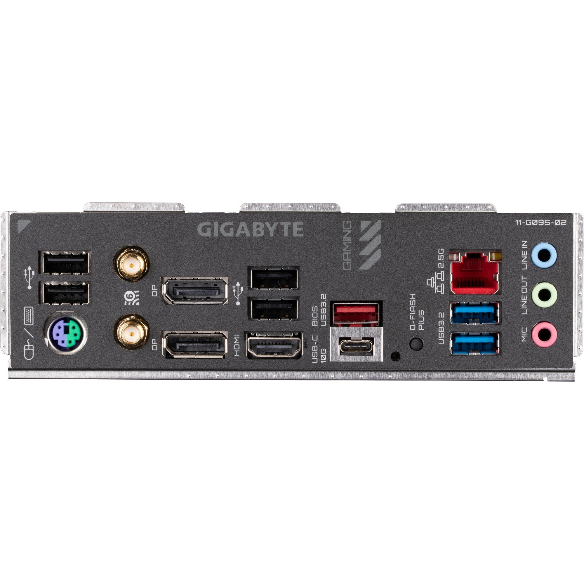

Je viens de monter mon pc, j'ai installer windows et tout à l'air de fonctionner (jsuis déjà super content :p). Petit problème, je n'arrive pas à trouver la wifi sur windows, et en faisant des recherches je suis allé voir les cartes réseaux dans le gestionnaire de périphériques mais je ne trouve pas de carte avec le nom "wireless". Donc je me demande s'il y avait une carte réseau wifi dans la commande que j'ai fait. Voilà desolé de te demander encore un coup de main je ne suis pas très doué x) et après plusieurs jours à chercher, je n'ai pas trouver de solution, je ne peux que utiliser une connexion ethernet.
Merci beaucoup !
il y a 2 ans 3 mois #318972 par PixelMaZe
Encore moi :p
Alors, pour le Wifi, si tu as commandé ceci ►►► GIGABYTE B650M GAMING X AX ►►► alors, oui, tu as la connexion Wifi/Bluetooth
Si au niveau du IO Shield...
...tu as deux filetages dorés, c'est que tu n'as pas vissé les deux antennes qui sont fournies dans le bundle de la MoBo
Peut-être que tu n'as pas installé le pilote/driver sur Windows !?

Yes j'ai installé l'antenne :) super alors ça veut dire que j'ai tout le matos. J'avoue je ne m'y connais pas très bien donc peut être que je n'ai pas installé les pilotes windows, dans les others devices j'ai des drivers qui ne sont pas installé apparemment (network controller, PCI encryption/decryption controller, Sm bus controller, unknow service),
Bref je vais voir ça, mais merci pour ta réponse super rapide, c'est super sympa ! Et le matos est génial, merci pour la sélection :3
il y a 2 ans 3 mois #318974 par PixelMaZe
network controller = contrôleur réseaux, donc c'est probablement le fautif !
