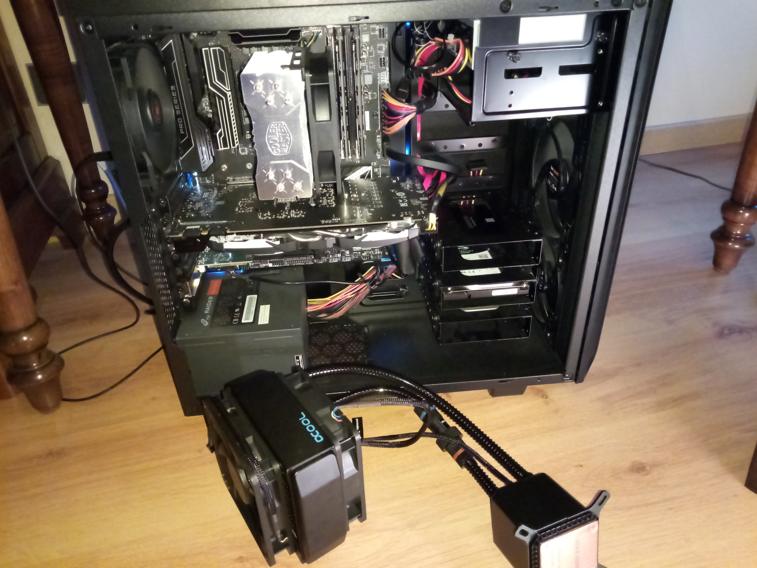

il y a 8 ans 4 mois #202128 par thinkersaf
Esibaer reçus direct d’Allemagne! (Fabriqué en Chine :whistle: )
Bon j'aurais du prêter plus attention aux dimension qu'aux photos il est "énorme" :pinch:
Le radiateur+ventilo arrive à hauteur du CPU impossible de monter le réservoir + pompe dans ces conditions les tuyaux seront pliés.
(Ou alors m'en acheter des souples puis les découper..)
Bref vais voir si je peux le monter en front et voir ce que ça donne.

il y a 8 ans 4 mois #202130 par thinkersaf
→ Mon PC en l'état
→ Et le pliage (minimum) que les tuyaux vont subir je pense (La photo n'est pas de moi)
il y a 8 ans 4 mois #202131 par ThibMTB
Rien d'alarmant pour moi
il y a 8 ans 4 mois #202132 par thinkersaf
Ah, pas de risque de fuite au niveau des raccords avec ce type de "pliage" ?
il y a 8 ans 4 mois #202143 par ThibMTB
Nope c'est fait pour
il y a 8 ans 4 mois #202172 par thinkersaf
Bon visiblement ça ne peut pas rentrer dans mon boitier moyenne tour
