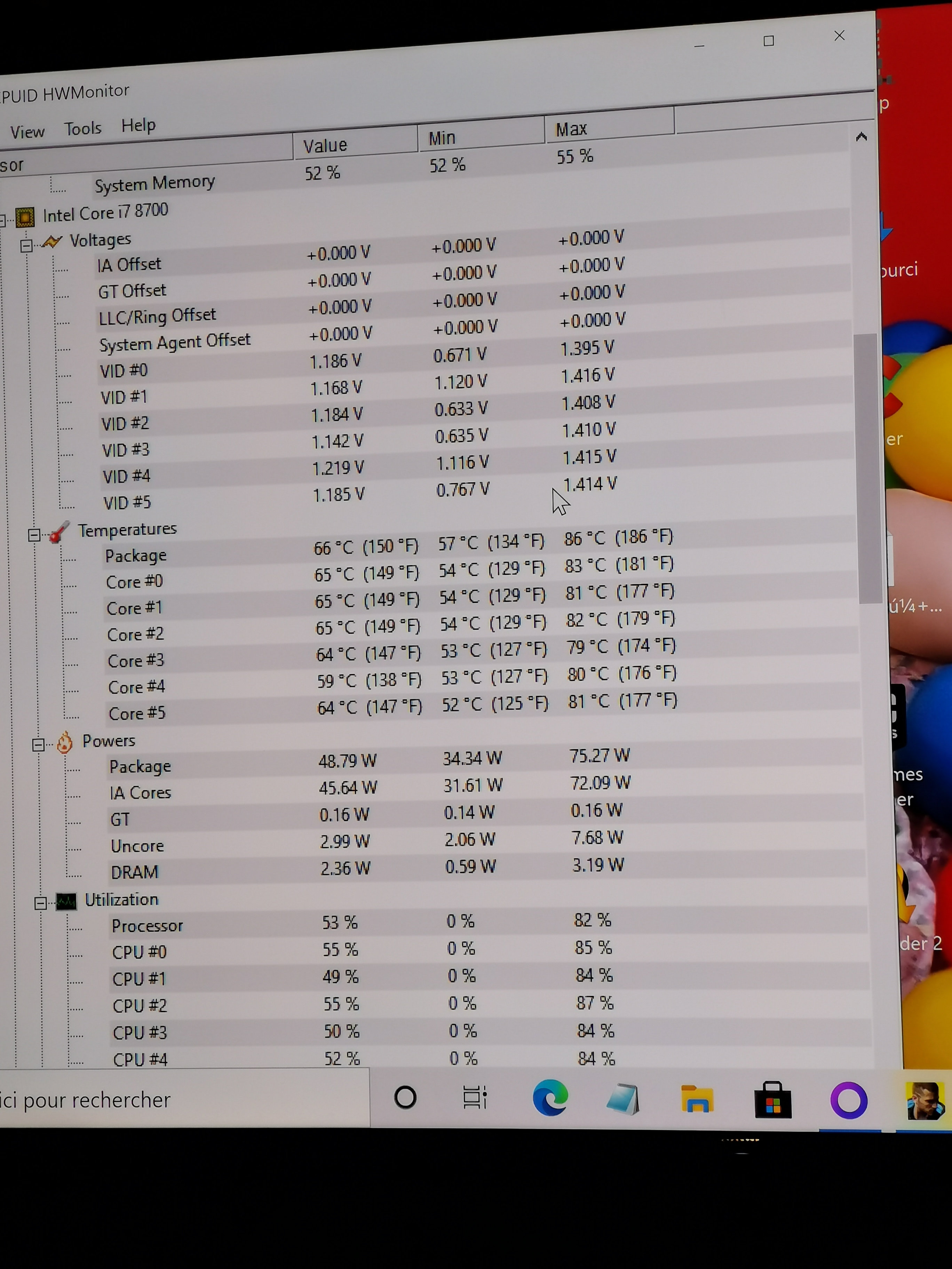

il y a 5 ans 9 mois #284377 par Safba
Réponse de Safba sur le sujet Upgrade de ma config
Regarde les températures le voltage cpu j'ai mis pâte thermique noctua fourni avec le ventilo et j en ai pas trop mis vraiment un tout petit peu grain de riz au centre
zupimages.net/up/20/52/hs5d.jpg
Mon voltage est à 1.428

il y a 5 ans 9 mois #284407 par Stiouf
Réponse de Stiouf sur le sujet Upgrade de ma config
Ouais un peu élevé, normalement c'est 1.35v, ça aide pas pour la température
Tu peux vraiment rien faire sur ta cm ?
Sinon te faudra acheter une Z370 ou Z390
