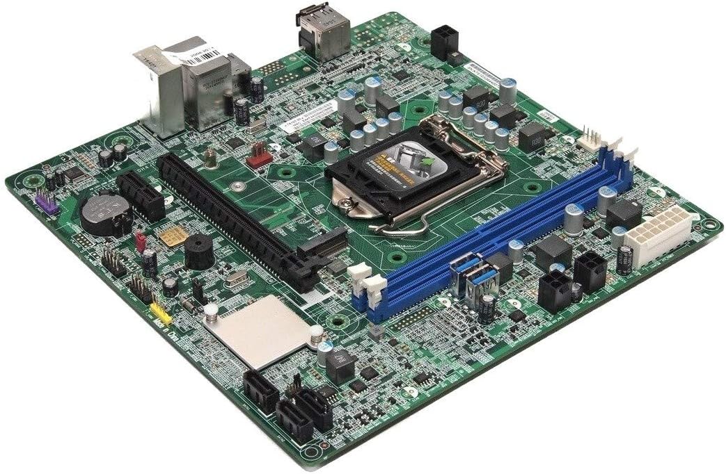

Normalement oui, mais il te faut prendre le SSD au format SATA (et non pas un M.2).
Pour en être sûr, regarde sur ta carte-mère et trouve... ...les connecteurs qui sont les copies conformes de ceux entourés de rouge sur l'image
En temps normale, tu devrai en avoir deux de libre.
P.S. : la CM est là à titre d'exemple, ce n'est pas le modèle de ton PC !

Merci pour ta réponse rapide , alors je ne vais pas te cacher que j'ai beau chercher je ne trouve pas les connecteurs dont tu me parles.
Voici une photo de ma carte mère peut-être que je suis aveugle, mais je ne pense pas avoir c'est connecteurs .
Cordialement
il y a 5 ans 10 mois #281850 par PixelMaZe
Réponse de PixelMaZe sur le sujet Installation deuxième SSD
De retour (enfin) :woohoo:
Sur la photo que tu fourni le connecteur d'alimentation est en bas à droite.
Sur l'image que je fournis de ta carte-mère, ce connecteur est dans le coin à droite et les ports SATA sont dans le coin en bas.
Donc, logiquement, les trois connecteurs SATA sont sur ta photo sont en bas à gauche (caché par la carte graphique) !
