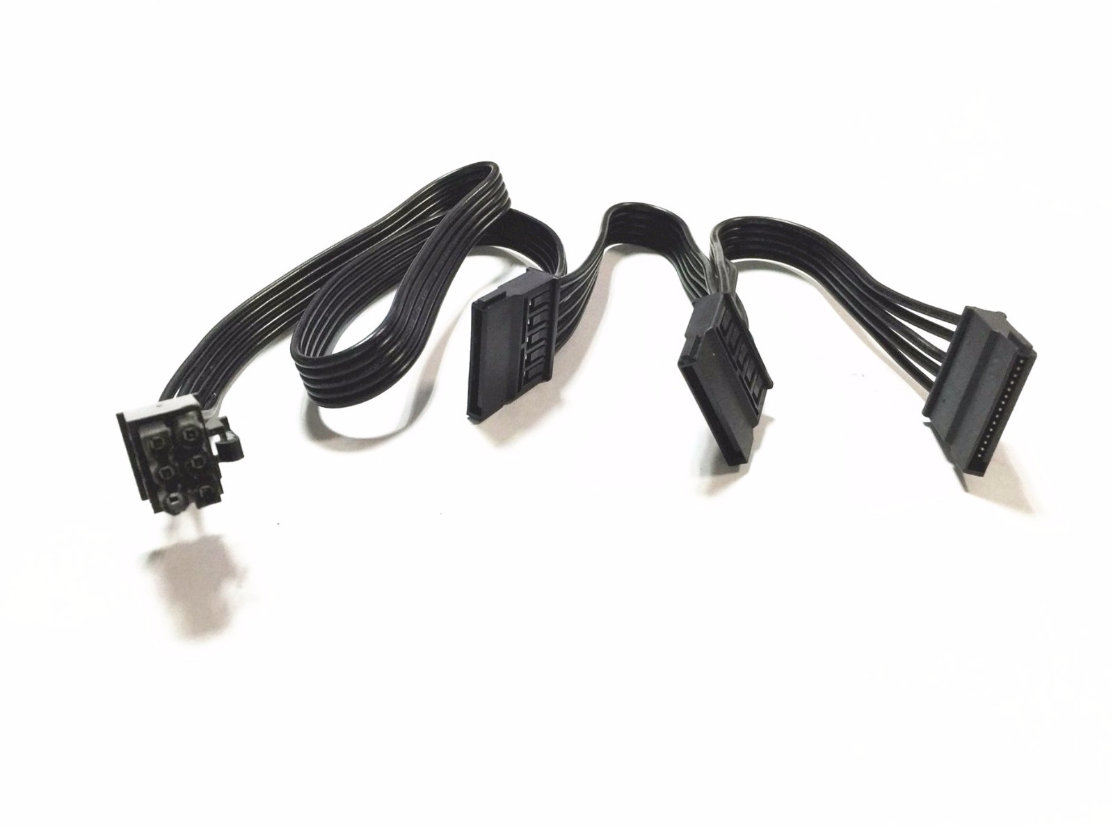

J-R64 écrit: J'ai aussi ce cable qui remonte jusqu'au bouton d'alimentation, on est d'accord c'est un cable SATA qui ne me sert a rien vu que j'ai qu'un SSD ?
Je ne sais plus pour ce câble. Il me semble que c'est celui du hub pour la ventilation de ton boîtier. Je te confirme ça dès que possible.
Après vérification, je te confirme qu'il faut le relier à l'alimentation avec un adaptateur sata fourni avec ton alim.
Quelque chose qui doit plus ou moins ressembler à ça : i.ebayimg.com/images/g/LrsAAOSw4fZbYoEX/s-l1600.jpg
