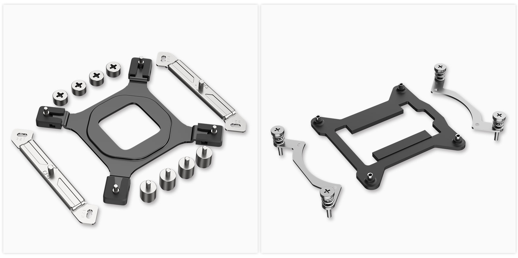

L'AS500 n'est pas directement compatible avec le socket de ton Processeur... Il faudra que tu demandes un kit de montage LGA1700 auprès du fabricant en fournissant la preuve d'achat... fr.deepcool.com/support/Base/index.shtml...upports&type=Coolers

Oui j'ai vu qu'il fallait un adaptateur mais j'espère qu'il sera compris de base.

Peu de chance qu'il soit compris de base. Tu nous dira.

Algos écrit: Peu de chance qu'il soit compris de base. Tu nous dira.
J'ai déballé très rapidement donc pas trop check en détail mais je crois qu'il y a. Car si je ne me trompe il est rectangulaire maintenant le LGA1700

Peut-être. Ca doit ressembler à l'un des deux kits : i0.wp.com/pausehardware.com/wp-content/u...fit=1743%2C870&ssl=1

  1. Il n'y a pas de kit LGA1700. J'ai contacté DeepCool il refuse de donner car la date limite c'était 31 dec 2021. Il me suggère de contacter mon revendeur TopAchat... Que j'ai fait sans succès. J'ai honnêtement un peu la flemme de renvoyer le colis surtout qu'il y a les frais de transports (c'est pas amazon...). Donc j'ai inclus le keep à 6€ dans le prix.
