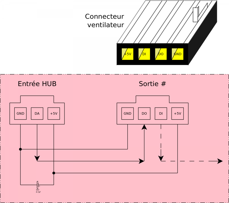

il y a 6 ans 8 mois - il y a 6 ans 8 mois #262066 par Black_Wolf
Réponse de Black_Wolf sur le sujet Installation RGB , que prendre ?
Nop. Le câble n'est pas bon. C'est presque ça pourtant.
En fait, le connecteur 3 broches doit être un connecteur femelle et non un mâle comme ici.
Pour faire un essai, tu ne peux le faire que sur un ventilateur. Le hub est obligatoire, car assure la liaison d'un ventilateur à l'autre, ainsi qu'une alimentation suffisante ( Çà consomme beaucoup ces petites LEDs là... )
J'ai un début de schéma que je n'ai pas terminé pour dire qui se branche ou si ça peut t'aider !
