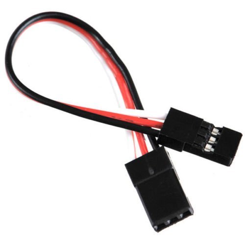

Pour moi, tu doit utiliser ton câble fournit avec ta carte-mère.
Dessus, tu branche un câble comme celui-ci: ( Image cliquable )
Fichier attaché :
Le tout afin d'avoir un câble qui vas s'adapter sur...
Fichier attaché :
...le hub Corsair.
Attention tout de même au sens des câbles, histoire de ne pas faire de court-circuit.
Sinon, peut-être que quelqu'un as une autre solution à te proposer !

Super, tu sais me dire ce qu'est exactement le deuxième cable, que je cherche un endroit pour commandé
il y a 6 ans 8 mois #262197 par Black_Wolf
Réponse de Black_Wolf sur le sujet Installation RGB , que prendre ?
C'est une rallonge pour servomoteurs mâle / mâle

Donc ça ferait de la CM au contrôleur :
Pour le RGB : carte mère port rgbheader < câble inclus avec la CM < rallonge servomoteurs < Hub corsair
Pour l'alimentation des ventilateurs : Ventilateurs > Hub PWM > Boitier
C'est bien sa ?

J'ai trouvé ces rallonges : fr.aliexpress.com/item/32729118874.html?...1.0.0.126e6c37AWJESB , ça me coûte 0.01€ donc
je commanderai le hub corsair dès que je trouve un bon prix

Dans ce cas, il y as un câble tout fait déjà...
https://fr.aliexpress.com/item/32997280340.html?spm=a2g0o.productlist.0.0.36e125bchKfMYA&algo_pvid=d3dd5d64-faf3-41dc-a8da-69ab8224ad1a&algo_expid=d3dd5d64-faf3-41dc-a8da-69ab8224ad1a-0&btsid=a809dfa9-b240-4d61-9ced-aa0fcf58349c&ws_ab_test=searchweb0_0,searchweb201602_3,searchweb201603_53
Je ne l'ai pas proposé, car dans l'idéal il faut un détrompeur pour éviter de se gourer au montage.
C'est le second choix ( 3pin - 3pin 5V AURA )

Quel différence entre ce cable et celui que j'ai pris ?

La différence avec le câble que tu propose est que celui-ci est complet.
Il fait ET le câble fournit avec ta carte-mère, ET le câble à ajouter pour connecteur au hub. En gros il y as une connexion en moins à faire.
