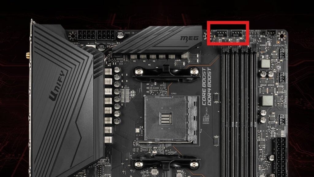

Vérifie également que ton ventirad est bien alimenté (connecté) sur la prise CPU_FAN de la carte mère. www.cgdirector.com/wp-content/uploads/me...Twitter-1024x576.jpg
