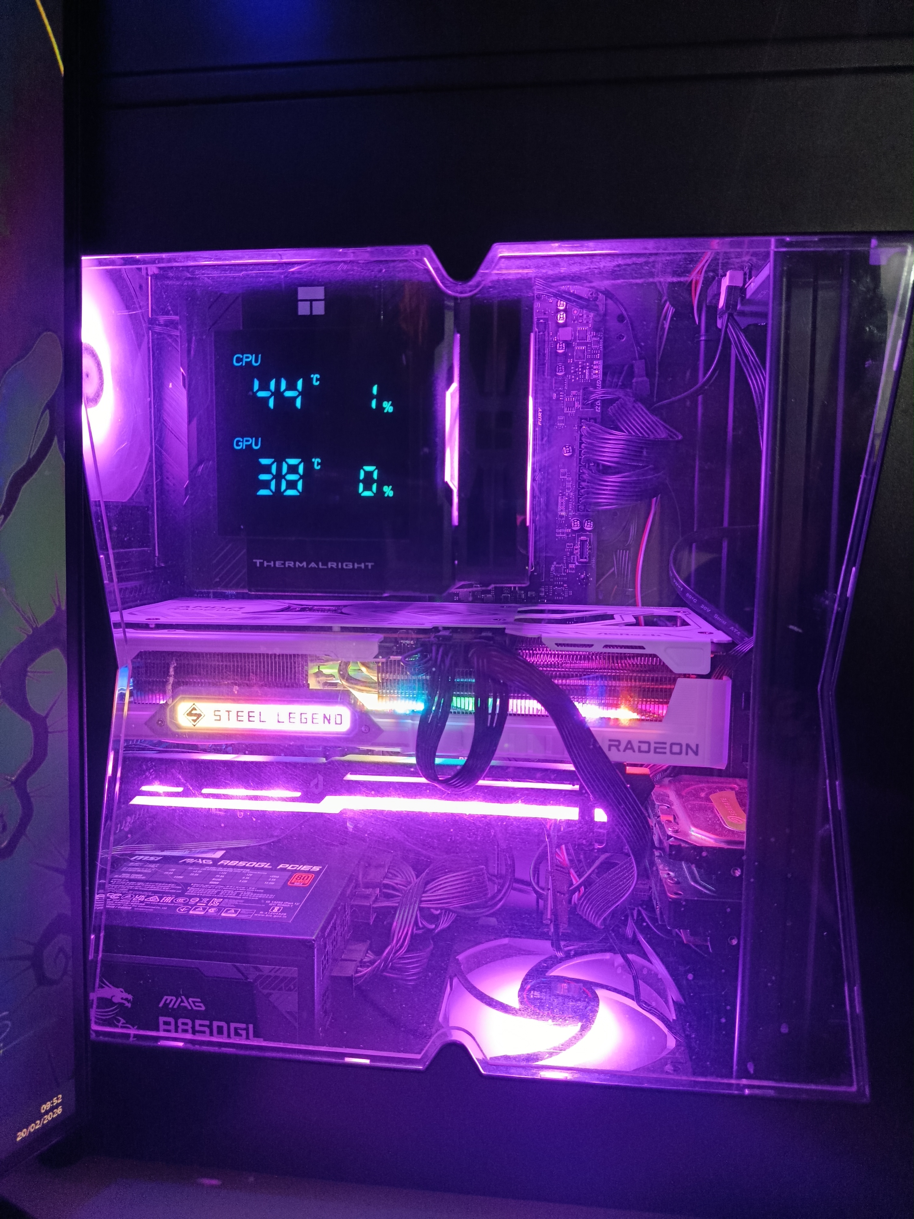

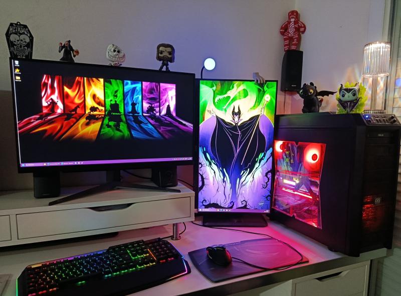

il y a 7 mois 3 semaines #345439 par vanni
Réponse de vanni sur le sujet Changement CG
Un petit coucou par ici,
J'ai enfin mes 2 écrans :P ma nouvelle CG ... et tout est rentré dans ma vieille tour qui fetera ces 16 ans je crois :whistle: alors un grand merci à ce forum :kiss:
Et comme promis le résultat final !
Fichier attaché :
Les utilisateur(s) suivant ont remercié: PixelMaZe, Algos

Tien, une question me viens à l'esprit : À quoi sert chaque moniteur PC (Paysage + Portrait) !

il y a 7 mois 3 semaines - il y a 7 mois 3 semaines #345458 par vanni
Alors je joue à wow, et ça fait des années que je joue en switchant sur internet pour faire de la paperasse IRL XD, parfois je mettais le jeu en fenêtré pour pêcher in game/et bosser à coté. Bref quand j'ai vu tout ces jeun'zzzz avec des setup a 3000 balle 75 écrans et à 18 ans rien que ça ... je me suis dis pourquoi pas moi à 40 balai ? lol Bref c'est réellement pratique pour mon utilisation, et le portrait c'est pour la navigation tu t'en doutes (mais j'avoue après essai je préfère en paysage plus pratique pour certaine page internet mais pas de place, je vais voir par la suite pour mettre un bras et avoir les 2 écrans l'un au dessus de l'autre mais je sais pas si mon cou va apprécier) entre le mari qui joue aussi et a son setup à coté et les chats qui viennent se coucher sur le clavier ou mode statue devant les écrans ...

il y a 7 mois 2 semaines - il y a 7 mois 2 semaines #345469 par PixelMaZe
Réponse de PixelMaZe sur le sujet Changement CG
Navré, week-end de trois jours sans forum !
J'ai une configuration des moniteurs PC dans ce genre :
Principal (Mode Paysage ►►► Jeux vidéo + Film/Série/Anime + Internet Dual) | écran à gauche
Secondaire (Mode Portrait ►►► Internet Mono/Dual + Vidéo YT Short/Tiktok) | écran à droite
Tertiaire (Mode Portrait ►►► Presse-papier magique "Clipboard Fusion") | écran inférieur, entre le 1er et le 2ème
Quaternaire (Mode Paysage ►►► Monitoring des valeurs PC) | écran inférieur, sous le 1er
